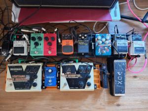

El ruteo me costó varias canas, pero por fin logré la pedalera de mis sueños.Quería armar una configuración que no sacrificara la respuesta al tacto de mis overdrives favoritos, pero que me permitiera controlarlo todo digitalmente. asi que toco dividir el tablero en dos mundos usando el UAFX Enigmatic como frontera.Antes del Enigmatic, tengo un bloque clásico de dinámica y tono (FreqOut, OC-3, Whammy, Picture Wah, Cali76 y el Kingsley Page) conectado junto a un looper Morningstar ML5 para meter y sacar del circuito el Jan Ray, el Kilt, el Harlot,Jester y adrenalinn de forma limpia.
Una vez que el Enigmatic procesa la señal, abrimos en estéreo hacia  el HX One, TimeLine y H90 y de ahi al  El Strymon PCH se encarga de la conectividad limpia hacia la interfaz para grabar o hacia  los amplis en stereoindex.php?controller=forum&action=view_attachment&attachment_id=214049
index.php?controller=forum&action=view_attachment&attachment_id=214048
