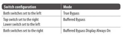

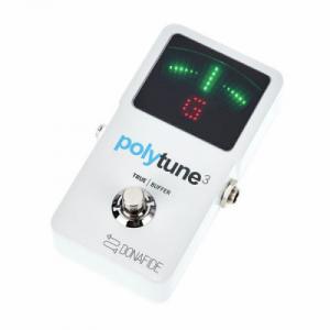

Hola:
Es el Polytune 3, he probado de poner los dos pins a la derecha (Supuestamente buffer y display encendido permanentemente) y sigue pasando la señal como si fuera true bypass.
Según el manual, los dos pins a la izquierda es true by pass, el de arriba a la derecha es buffer, y los dos a la derecha buffer + display encendido permanentemente.
A ver si algún compañero tiene alguno y lo puede corroborar, pero en teoría si esta en modo buffer no debería de dejar pasar la señal de audio. gracias.
No lo tengo tan claro. Estos pedales de TC electronic (almenos los toneprint) llevan un rele interno para poder seleccionar entre truebypass y buffer. Podria ser que al quitar la alimentacion el rele vuelva al modo "true bypass" por defecto. No digo que sea el caso, pero no se si la prueba de quitar la alimentacion es concluyente para saber si tienes puesto el modo buffer o no.

#4838 Podría ser que se comporte como un true bypass pero estando en modo buffer, (aunque me extraña) a ver si algún compañero lo puede confirmar,(Mejor si lo tiene y comprobarlo, a ver si en modo buffer le pasa la señal de audio), ya que lo acabo de adquirir y no se si está defectuoso o es como he dicho.
Estoy preguntando también en las tiendas y nadie me sabe decir...

#4837 Hola. El Bonafide Buffer tiene un relé interno que cambia automáticamente a true bypass cuando falta la alimentación para que no te quedes sin sonido en caso de que se corte accidentalmente la alimentación del pedal. Si han incorporado este circuito tal cual al Polytune 3, es normal que la señal pase a través del pedal cuando falta la alimentación.

#4840 Muchas gracias guitarrasrojas, ya estaba yo preocupado por si me había salido defectuoso, bien pensado por los de Tc Electronic. un saludo compañero.
