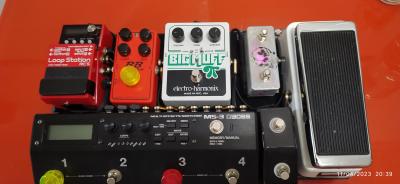

Dejo los últimos movimientos, hoy me ha llegado el Big muff, a ver si me hago a él o desisto de los fuzz.

ivanic
por el 11/04/2023
Pues la verdad es que la guitarra va directa al wah de ahí al imput de la ms3 ,en loop 1 tengo el muff,en el loop 2 el bb preamp y el loop 3 lo uso para el loop de efectos del ampli.
Vamos que al imput del ampli va wah-muff-bb preamp.
Tengo que probar como dices de poner primero el muff, pero todavía me ha llegado hoy y solo lo he probado así y no suena mal,está todo enchufado a un combo a transistores, ahora no tengo el cabezal en casa, cuando lo tenga ya probaré a conciencia.
El canijo gris es un switch que hice para controlar el Boss RC 5.
Y de disculpas nada que seguro que yo soy más preguntón.
Y gracias por los consejos que creo que no es el primero que me das. :gracias:
Círculodequintas
por el 11/04/2023
El Xotic Wha es true-bypass. Pero tiene una parte del circuito que permite no entrar en conflicto con las impedancias de los fuzz. O minimizar al menos , los problemas. Depende como ajustes wha/fuzz y pote de volumen de la guitarra, escoges el orden. Vas a tener que probarlo....
Puñeteros fuzz 😄😄😄😄. Ni con ellos ni sin ellos. 😉
