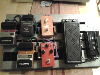

Venga, viendo lo que se ha enseñado por aquí, no sin un poco de verguenza os pongo mi pedalera actual. Es una pedalera anticrisis en estos tiempos que corren en que he tenido que vender varias "joyitas" y actualmente está formada basicamente por "clones".
-Afinador Korg,
-Wah Artec APW-7 (por cierto, bien contento con él),
- un clon del TS9,
- un clon del Phaser MXR-90,
- ecualizador Harley Benton (como el boss GE-7)
y mis dos Hard-wire, el valve distortion y el delay dl8.
Estoy realmente con el sonido que me sacan y de momento no me hace falta más...aunque sigo leyendo hilos de este tipo ya sabeis lo que pasa :piloto_loco:
Disculpad la calidad de la foto, movil malo y fotógrafo malo= :boñiga:
