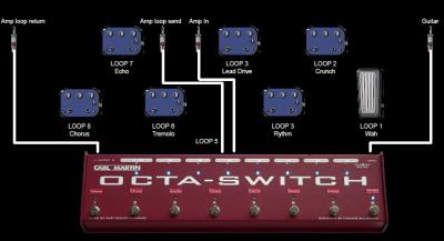

El caso es que ahora meto todos los pedales por el Input ya que estoy usando el Looper de Harley Benton que ves en la foto y no se como conectarlo para que los delays pasen por el loop del ampli.
Para pasar pedales el Input y otros por el loop del ampli mediante el looper harley benton (o similar) tienes que hacer un "truco", muy parecido al famoso "método de los 4 cables".
En uno de los loops del looper (alguno de por medio) mandas un cable al IN del ampli, y del FX LOOP OUT (O LOOP SEND o el nombre que tenga) del ampli lo devuelves a la pedalera. La salida de la pedalera la conectas al FX LOOP IN (o RETURN) del amplificador, y te aseguras - importante - que en todos tus presets el loop que has usado para conectar el amplificador está encendido.
Resumiendo, lo que haces es pasar el previo del ampli como si fuera un pedal más que siempre debe estar encendido.
La idea la saqué de aquí: Example on operation with some pedals going front in the amp, and some in the amp's own loop
http://www.carlmartin.com/manual%20octaswitch.htm
No lo he probado, pero tiene lógica. Ya nos dirás si funciona.
Edito: He hecho varias ediciones para ver si se entiende, que es más fácil de dibujar que de describir ;)
Acabo de hacer la prueba y funciona a la perfeccion, buffffffff, sonidazo.
Es un poco mas lio por el tema cables pero desde luego la diferencia es totalmente abismal.
Gracias

nachus1972
por el 30/01/2013
víctor m. escribió:
¿Podrías hacer una especie de croquis o fotos de dónde van los cables?
me interesa mucho este método y seguro que a mucha gente...
Gracias y un saludo ;)
En esta foto puedes ver perfectamente como seria la conexion:
