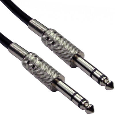

#11 pues esto puede ser el problema. Casi con seguridad necesitas un cable estereo, de los que tienen dos anillas y tres partes metalicas (Ring Tip, sleeve). O sea un cable TRS

Efectivamente, pinta a que estás conectando el pedal con un cable TS, y eso invalida o bien el cambio de canal, o el trémolo. Con un cable TRS debería funcionar sin problema.
Un saludo

En el Toneking casi seguro que necesitas un cable stereo.
Yo diria que no son intercambiables, casi con seguridad

He comprobado que el pedal del Tone Master no sirve para el Tone King
Ambos cables son mono
Es posible que me lo vendieran con un cable que no es el original y debería ser estéreo. Seguramente esté ahí el problema
Alguien sabe donde comprar un cable de esté tipo? He mirado en la página Web de Amptek y no los venden. Tampoco los veo en Tube Amp Doctor
Gracias

Busca cable TRS de 6 metros. Lo venden en cualquier web decente de audio o instrumentos , por unos 10-15€

#16  el manual del tone king imperial mkII dice que el cable del pedal es TRS, lo q te puse en el post anterior, que ambos van con cable estéreo:
Footswitch
Connect the footswitch to the amp with the supplied cable, or with any standard ¼”
TRS (Stereo) -to- ¼” TRS (Stereo) cable.

#18 lo compré de segunda mano y hasta ahora no había utilizado el trémolo con el pedal. Parece ser que el tipo que mo lo vendió me lo dio con un cable que no es el suyo. Cosa rara.
Le compraré uno de esos TRS.

#11 sin duda, es eso, yo probé con uno mono en el mio y la función que hace es esa, cambiar de canal, pero el tremolo no, ni se enciende la luz.
Como por ese cable no va sonido, no es muy crítica su calidad, siempre y cuando cumpla cierto estandard de fiabilidad. La longitud, la que tú consideres. Lo puedes encontrar en cualquier tienda física o bazar online. Necesitas un cable TRS (estéreo) y el que estás usando es TS (mono).
