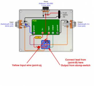

Mira si te vale esto, si no te hago un esquemita más claro. Una aclaración el potenciómetro R 14 no tienes que conectarlo

#13 Algo sí que me aclara :) Pero sigo sin atreverme a proceder a poner los cables ya que aún no tengo muy claro dónde colocarlos aún viendo la imagen; el "power" ese es necesario? En mi circuito no sale, ya se que no es el mismo pero es para saber un dato más.

Ese power no es más que el jack de tensión externa. Si no lo utilizas no lo pones y ya esta

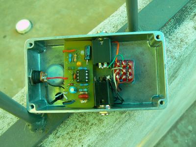

#15 Vale entendido, y entonces los dos cables de la pila de 9V a dónde irían en mi circuito y jacks y pulsador?
Ésta es una foto de uno que lo ha hecho, le ha puesto un led, pero la pila de 9 V no sé dónde está.

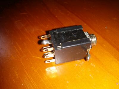

#15 También me he dado cuenta que los jacks que yo tengo no son iguales a los que salen en la mayoría de las imágenes (que tienen 3 patitas); entonces cómo reconozco esas 3 patitas pero en el mío?
Es este:

Hola joan, un polimetro es esencial para electrónica. Es la herramienta principal. muy difícil llevar acabo cualquier montaje. no te digo que te compres mi fluke de sobremesa pero en los chinos los hay a 3 pavos que tienen hasta para medir ganancia de transistores.
De todas maneras busco un jack igual que el tuyo le sueldo dos cables y le hago una foto

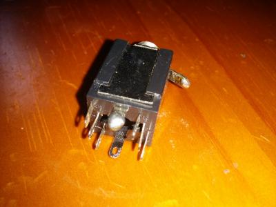

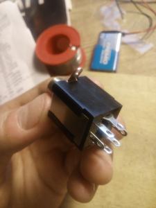

Ahí van un par de pistas le he hechado un par de pelotitas de estaño
Joan
por el 06/09/2015
#23 vale, entonces solo son necesarias para mi propósito estas 2 entradas, las cuales van conectadas al pulsador?
