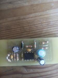

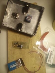

Joan
por el 27/08/2015
#8 Pues yo creo que bién jaja, de momento he soldado los componentes, ahora me quedará perforar la caja para colocar el potenciómetro, botón y los cables, cosa que quizás no sea difícil, pero debido a que es mi primer pedal puede que me cueste aún más xD
toni diaz
por el 27/08/2015
Un pequeño error has colocado el circuito integrado sin zócalo, así si rompes el ic por sobrecalentamiento, viene malo "que no es tan raro" ó simplemente quieres probar diferentes amplificadores operacionales es más difícil. Para el próximo ya sabes jeje
