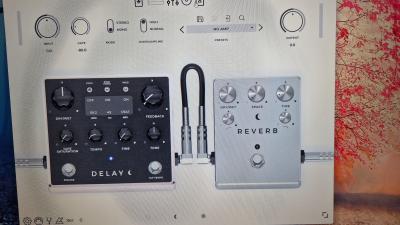

Pieso así, es mas si supiera a que delay está imitando este que hay en el plugin Plini de Neural me lo compraria de cabeza. Conforme está ahi seteado, casi nulo feedback, delay muy rapido , con el ping pong y el mod, parece un booster/chorus/flashback y expandidor tojunto. Lo he probado con el friedman desactivando todo y va nikelao. Lo malo es que queda detras de IR simulado del ampli y no voy a llevarme el ordenador por ahi. Pero bueno el tema de hilo era si vale la pena un pedal multiefectos y como colocarlo, o especificos mas naturales y sin complicación
