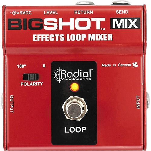

aaaa ok....entonces la solucion es uno como este .....o dos como este? porque si solo hay opcion de una pisada pasarias de sonido limpio a distorsion con el delay y todo no ?....yo lo que busco es eso pero con dos swichs ....uno para la distorsion por el imput y el otro para delay por el lazo de efectos del ampli....dos pisadas....eso con un solo swich no acabbo de entender como va.

ok 6 jao...eso es lo que acabo de comprar pensando que me serviria....pero no vale porque en ese pedal tienes que mandar los dos bucles por elmismo sitio...o todo por el imput o todo por el lazo de efectos del ampli.....yo lo que quiero es separar las dos señales , mandar una con los overdrives al imput del ampli y la otra señal con el booster y el delay al send return del ampli.

Se necesita que tenga entrada y salida independiente para cada loop.
