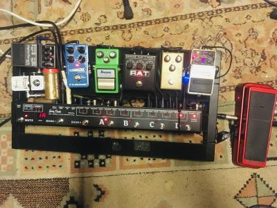

Buenas, pues al final me compre el verano pasado un controlador para pedales analigicos:
https://www.thomann.de/es/harley_benton_fxl8_pro.htm
La mejor compra que he hecho en tiempo. Programas las 8 salidas en los 4 conmutadores que tiene. Dos loops separados para meter uno por el input y otro por el fxloop. Y activas los pedales que quieras con un pisotón. Va de lujo el aparato… 170 pavos. No me ha dado problemas todavía.
Os lo aconsejo, yo toco con un jcm 800 con loop y activo distorsiones y efectos a la vez y le meto booster por el loop para subir de volumen en los solos, con un solo pisotón.

#6 si, es lo mismo que mi controladora pero con 4 loops en vez de 8 como tiene la mía. Gracias
musico19681
por el 09/10/2021
ok...queria evitar meter mas peso a la pedalera pero tendra que ser asi.....entonces eso puede enviar un loop al imput con los overdrives y otro loop al bucle de efectos del ampli por detras con el delay .
Jonrock
por el 09/10/2021
Eso es, metes los pedales del input y los del loop del ampli a la pedalera y memorizas la configuracion que quieras en cada footswitch. Por ejemplo en el foot 1 overdrive + reverb, en el 2 distor , en el 3 distor con delay y boost para volumen… y tienes 8 bloques de memorias. Es la caña, lo único tiene un poco de peso… es robusto. Un par de kilos más diria yo que te coje la pedalera… y entre cables y latiguillos…
