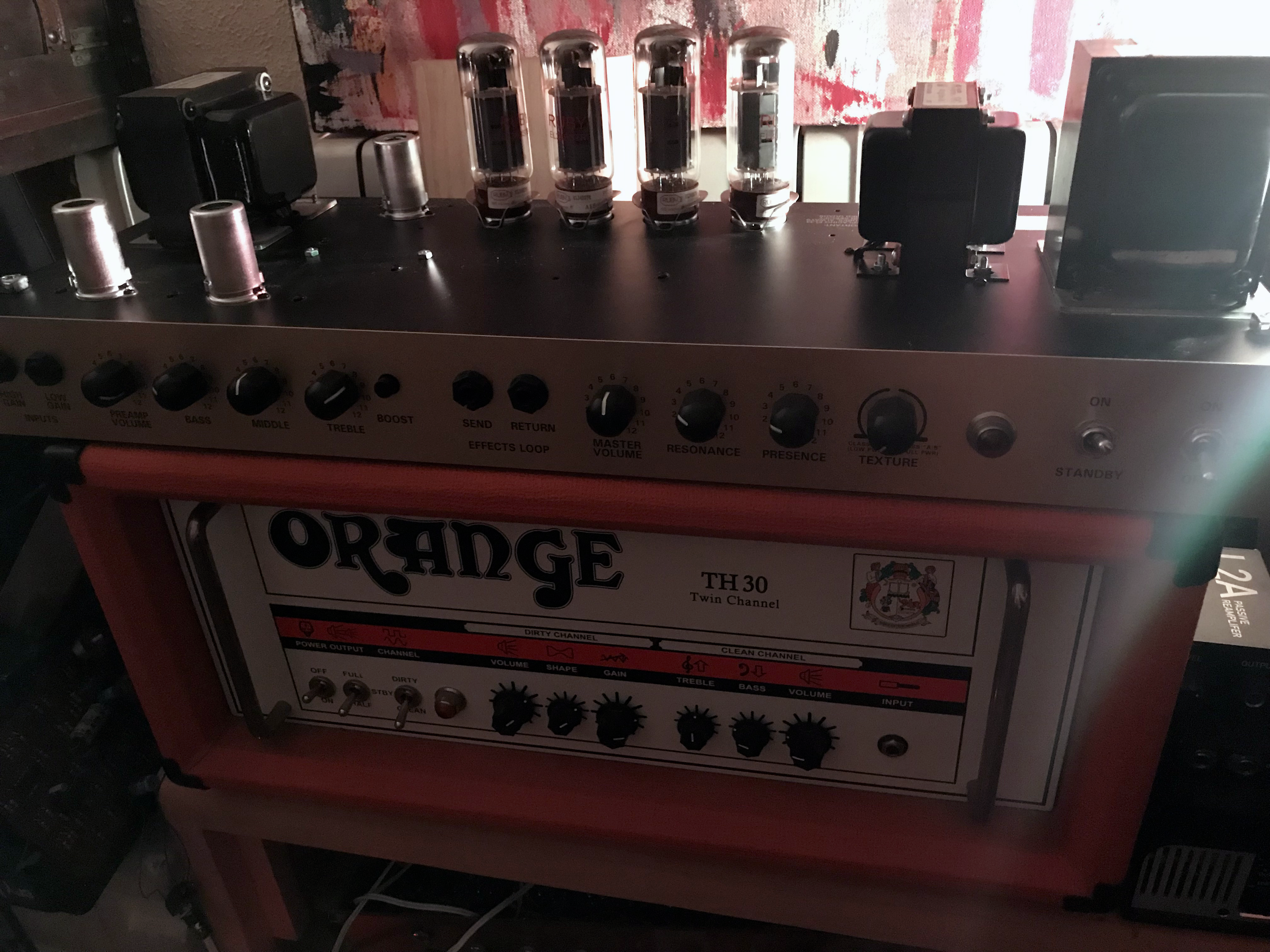

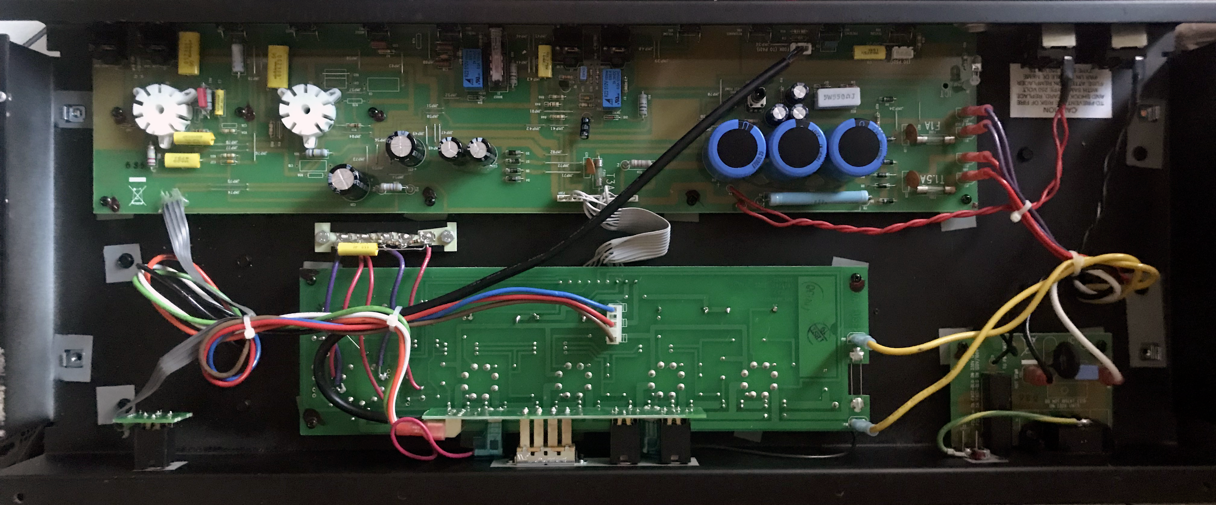

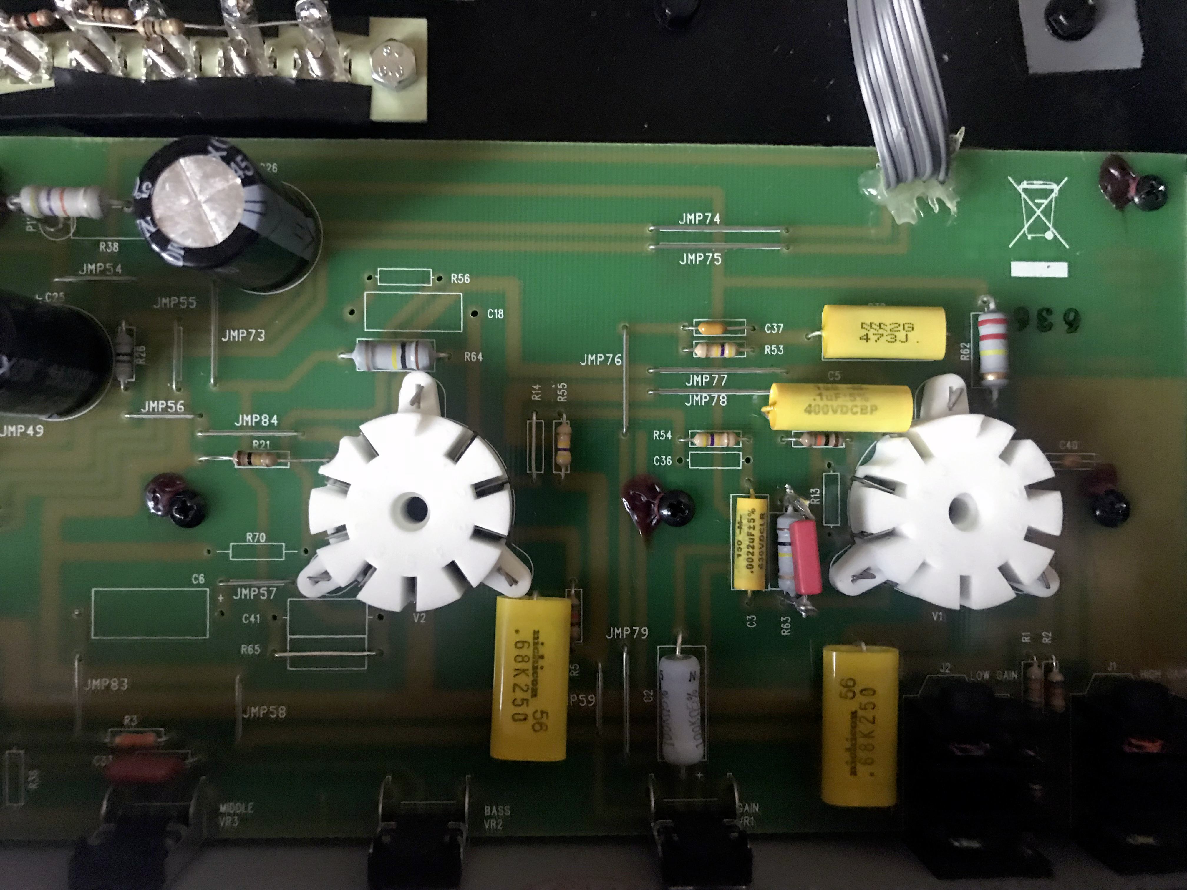

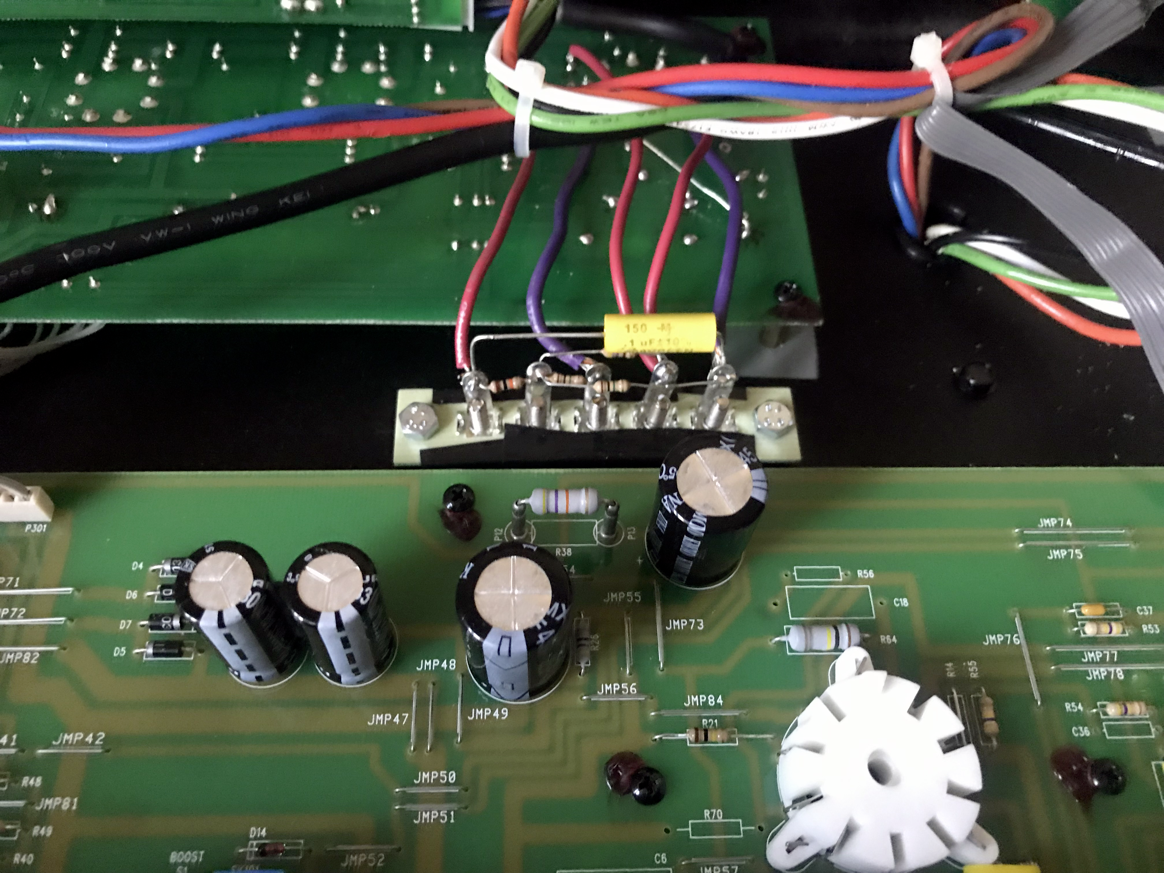

Os dejo unas fotillos con las tripas operadas incluyendo la mini-torretilla añadida para modificar la tercera válvula del previo.
Los interiores
Las dos primeras válvulas del previo apañadas
Y la tercera con el power amp
