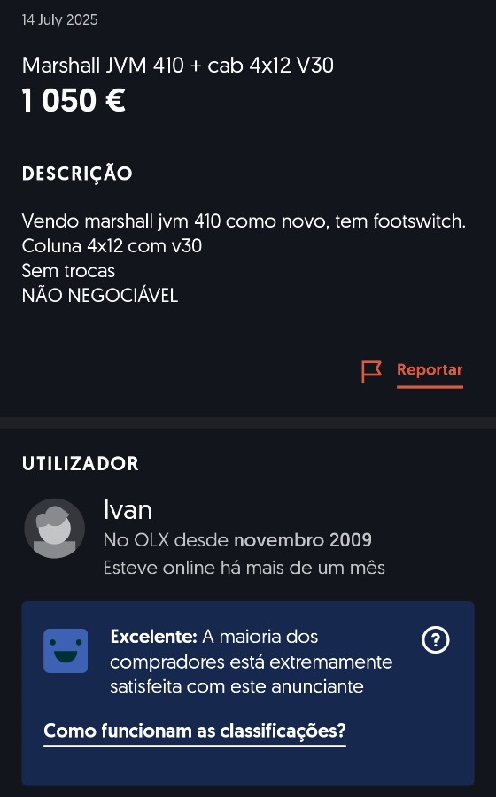

En el OLX Portugués está uno de los que quieres, pero te queda un poco más lejos que Oporto, está um poco abajo de Lisboa. Te dejo las fotitos.
 index.php?controller=forum&action=view_attachment&attachment_id=205202
index.php?controller=forum&action=view_attachment&attachment_id=205203
Me parece un poco demasiado para casa pero...
