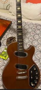

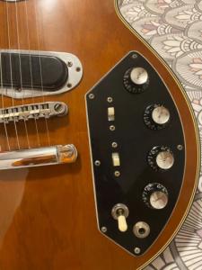

Hola, he comprado una Pearl ( en teoria Japan ) copia de la Les Paul Recording, esa del amigo Lester con un montón de botones y controles. Esta lleva algo menos de los controles originales, creo que sacó versiones recording, professional y una más. Esta lleva 4 potes, 2 switch de tono y el clásico switch de 3 posiciones. He buscado por internet y poca cosa he encontrado.
La recording venia de que estaba preparada para tocar con amplis o con mesas de mezclas ( recording ) según le daba a un switch, cambiaba la impedancia y nivel de señal de salida.

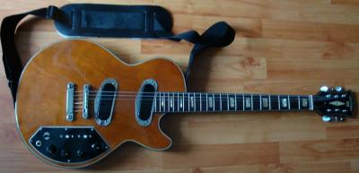

La he de probar a fondo, pero de momento... bien bien. Adjunto una foto de una idéntica, pero de otra marca que en Reverb la vendian por 400 eurillos.
La mía, me ha costado 250 con estuche duro. Cómo lo veis ?
Mastil recto, no trastea nada, trastes bien acabados, algún roce pero la madera perfecta. Necesita un cambio de cuerdas, pero suena como P90, entre single coil y humbucker.
https://reverb.com/item/3123423-master-les-paul-recording-copy

No conocía este modelo, pero si es Pearl, seguro q es de mediados/finales de los setenta, a lo sumo principios de los 80. Tengo una export custom y es un guitarrón con un mueble y maderas curaditos y buenos, seguro q la tuya también...es también bolt on??? Saludos y a disfrutarla...podrías poner unas fotillos guapas pues es un bicho raro de ver ..
albert2207
por el 28/09/2022

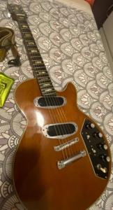

#2 Gracias, sí es bolt-on. La he probado poco todavía, pero se toca la mar de bien y el mueble está bien acabado y es resonante. No es maciza, parece que la mitad inferior es hueca, donde están los controles y hacia el mastil. Subo algunas fotos del anuncio donde la compré. He de mirar si en el mastil hay algun numero o debajo de las pastillas.

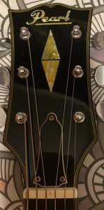

Una diferencia clara es que la pala de las Pearl lleva el dibujo simple y el de las Ibz/Greco lleva el de las Les Paul custom
Los modelos sencillos son las de construcción bolt on, luego las de mástil encolado y otras de mástil encolado pero con rebaje trasero en el cuerpo.
Diría que la tuya pudo salir de la fábrica Matsumoku sobre mediados de los 70 hasta 80-81 como mucho . Y lo digo porque fabricaban otros modelos para terceros y en determinadas tiradas, ponían placa pero sin número de serie como le pasa a esta ni la palabra Matsumoku. También que parece no ser de construcción pancake como era el modelo hecho por Ibanez aunque los que conozco eran de gama más alta.

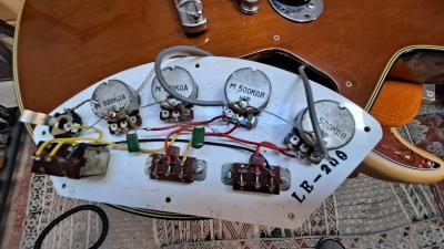

El modelo es el LE-200. Viene serigrafiado en el golpeador. Las pastillas posiblemente fabricadas por Maxon . Aparte de la inscripción 500k A /500K B deberia haber otras inscripciones. Algunas pueden identificar fabricante y otras por número de serie, la fecha de fabricación.
Podrías encontrar alguna otra inscripción en el zoque del mástil, hueco de las pastillas o incluso en estas.

Gracias Circulodequintas, sí, he de sacar las pastis y el mástil a ver si hay algo más.
