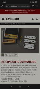

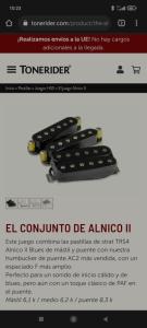

Tonerider solo vende dos set HSS, teniendo que ir a un set SSS y tener que comprar la humbucker aparte y comerte la simple de posición puente.
Si quieres hacer que la humbucker también sea simple por split coil limita, es una pena, la que mejor para ello, la propia marca me dijo que sería la birmingham, pero dependiendo para que se use, se queda corta de chicha.
