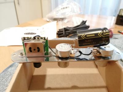

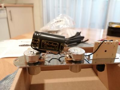

Bueno, según avanzo en mi proyecto me encuentro nuevos inconvenientes. Compre las pastillas tonerider trt2 potes cst 250k logarítmico para volumen y cst 250k lineal para tono. Un condensador electrolítico tuve amp doctor de 47uf.
Es en el condensador donde encuentro el problema, este tiene polaridad y no se si lo puse bien.
Adjunto fotos y espero vuestros comentarios.
Gracias.
Ino
por el 02/04/2020
Colega , 0.047 microfaradios y no lleva polaridad ninguna .
withthc Baneado
por el 02/04/2020
Ese condensador no te vale
jesus_n_t
por el 03/04/2020
Correcto lo puse mal.
jesus_n_t
por el 03/04/2020
Por?
