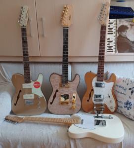

A mi me gustan mucho las Noiseless 4, las tuve en una Elite, que vendi porque pesaba mucho, pero las echaba de menos y me acabé comprando una Thinline y se las puse a esa. Sonido muy clásico de Teleca y sin "ruido" de fondo.
