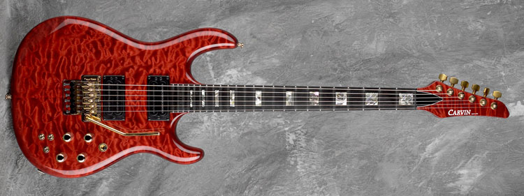

que tal, espero te sirva mi humilde opinion, dices que tu guitarra sera de caoba con tapa de maple lo que no especificas es de que madera sera el brazo, dices que buscas un sonido thrasher, con una guitarra en esa configuracion de maders te irian muy bien unas SD Jazz/JB, Dave Mustaine las uso un tiempo antes de sacar sus Livewire yo las uso en una rr3 y pffff tienen un soido bastante bueno con un buen pedal de distorcion, en limpios no te defraudaran, la combinacion de SD Dimebucker un puente con una 59´en brazo tambien es muy buena, con la Dimebucker tendras potencia y con la 59 tono y defincion, o tal vez un par de SD Invaders.
No has pensado en ponerle tal vez unos afinadores gotoh normales en vez de los sperzel de bloqueo?? de todas maneras tendrias los locking nut del floyd rose, asi te ahorrarias una buena lana
o acaso la quieres como esta carvin?? con floyd y sperzel??
http://www.carvinmuseum.com/isa/images/full/dc400c-rubyredquilt-90116.jpg
Saludos!!!!
