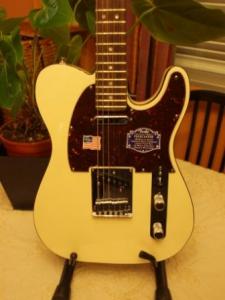

Bueno compañeros, esta es mi duda...
Tengo una Telecaster American De Luxe con las pastillas Fender Noiseless N3.
Pues no me acaban de convencer, pienso que suenan demasiado moñas....flojas. Ojo, no quiero distorsión, pero si pegada....
No me decido entre una de estas tres, si alguno tenéis una opinión que me pueda servir...eternamente agradecido estaré:
