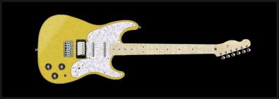

Hola,
hace tiempo diseñé una guitarra en una web y desde entonces vengo recopilando los materiales necesarios. A dia de hoy tengo todo menos la pastilla del puente, y tengo dudas de cuál poner. Así a botepronto, se me ocurrió la Seymour Duncan Pearly Gates, que es la que usa mi amada Joanne Saw Taylor en su Squier '51, pero estoy seguro que puede haber otras opciones más económicas y puede que tímbricas... Qué opináis vosotros?
Mencionar que el cuerpo es de aliso y el mástil de arce, y le pondré un pote push-pull para cambiar de doble a simple la pastilla...
Adjunto el diseño del proyecto:
avi_bg
por el 05/10/2012
Algo similar a la Pearly Gates pero más económica serían las VEH de GFS (http://store.guitarfetish.com/VEH-Vintage-Extra-Hot-Black-The-BROWN-SOUND-_c_173.html)
No conozco ninguna marca que haga un "plagio" de esa SUPER pastilla de Seymour Duncan, pero sin duda la VEH es lo más parecido "a la barata" que se puede conseguir: AlNiCo V, sobrebobinada para que tenga más armónicos y garra pero partiendo de la receta PAF tradicional.
Por otra parte, si quieres algo más clásico tienes la Vintage '59 que imita a la 59 de Seymour Duncan pero con algo menos de salida y medios o la Crunchy PAT que es algo así como la Custom (SH5) de Seymour Duncan. La Fat PAT vendría a ser algo intermedio. No la he probado, pero interpreto que sería como la Custom 5 (SH14) de Seymour Duncan. Una PAF pero sobrebobinada pero conservando el AlNiCo 5 en lugar de imanes cerámicos.
Otras marcas baratas no te las recomiendo porque no las he probado, pero con GFS tengo suficiente, te lo aseguro... todo lo que he probado me ha gustado muchísimo, y he probado casi todo su catálogo de humbuckers y unas pocas singles y de telecaster...
:saludo:
PD: Bonita guitarra el proyecto... me gusta mucho!!

me recuerda mucho a mi proyecto telestrat, estas dos tambien estan inspiradas en joanne
Aritz76
por el 05/10/2012
Gracias!
Pues la verdad es que las pastillas del medio y mástil son lipsticks de.... GFS!!!
Si, me hablaron de ellas y me decidí a hacerles un pedido para esas 2 concretamente. Muy baratas (28 $), aunque en la aduana me la metieron bien doblada... Hasta que no acabe el proyecto no sé como sonarán.
Me dije que la del puente la compraría más adelante en algún comercio, así que creo que voy a descartar esa opción de pedirlas a USA y tirar por lo seguro con la humbucker....

Pues si no hay ninguna otra humbucker que haga sombra a la Pearly Gates....
La movida es que tengo entendido que realza mucho los agudos, bastante brillante y tal.... y como le monto un mástil-diapasón de arce y el cuerpo no es caoba tengo un poco de miedo de que suene demasiado chillona.... además, repito, que tendrá la opción de usarla en single por lo q perderá todavía más "gordura"...
Son mis miedos fundados?
Tariu
por el 06/10/2012
Piensa que la pearly gates plus, más chillona que la pearly gates a secas, se monta en stratocaster con cuerpo de aliso y mástil de arce...
Es una pastilla más chillona para tema armónicos y demás, pero no como para que te desmerezca la guitarra...
avi_bg
por el 08/10/2012
Exacto. Como dice Tariu, no es que sea chillona como una Humbucker from hell de DiMarzio, es chillona en el sentido de que saca muchos armónicos. Hacer pinch harmonics es una auténtica pasada: tienen mucha presencia y salen con facilidad. Es una pastilla "agresiva", con muchísima garra, pero no es chillona en el sentido de que pareciera que estás tocando con una telecaster a través de una pedalera zoom vieja y la ganancia a tope... no, no es ese tipo de chillona.
