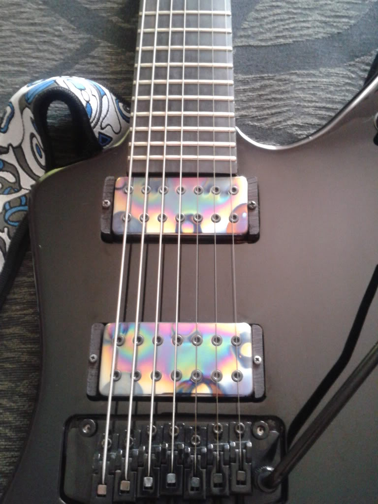

Al final me decidido por la Seymour JB pal puente, aunque sea clasicota da mucha caña y suena de escándalo, aunque me preocupa un pelín el ruido que puedan meter en comparación con las emg que son muy calladitas :P
Una pregunta a los que hallais cambiado unas EMG de 7 cuerdas por pasivas si aguno lo ha hecho... ¿El hueco que se queda alrededor de la pastilla pasiva es muy considerable?
Un saludo.
Álvaro Q
por el 04/10/2012
Finalmente he acabado con la Distortion en el puente y la Full Shred en el mástil, y más satisfecho no puedo estar con el cambio.
La Distortion suena de escándalo, y la Full Shred aún más, esta última con "spin a split" (split coil pero girando un potenciómetro en lugar de con Push Pull, abarcando la gama de sonidos de por medio entre la single coil y la humbucker, es genial, además el timbre entre la single y la humbucker cambia mucho). En fin, a tocar :D

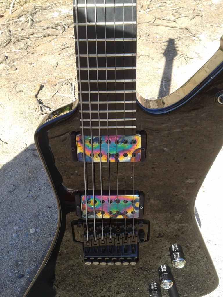

alientodegato
por el 05/10/2012
¡¡¡Con la Distortion y la full shred debe sonar como un cañón antiaéreo!!!
Si quieres un "embellecedor" baratísimo para los huecos que quedan de las EMG yo hice lo siguiente con unas maderitas... da bastante el pego:
Pero si quieres algo chachi puedes pillar unos marcos cojonudos a medida y a próposito en:
http://www.fretsonthenet.com/Pickups_Info_Parts/emg%20rings.htm#EMG707:32to:32Passive:32Conversion:32Rings
El tipo los hace a mano en su tiempo libre y va muy de culo por lo que cada mes "abre" la tienda y en poco días llena el cupo. Son caros pero mucha gente en Sevenstring está encantada con el resultado.
¡¡¡Disfruta tu "nueva" Hellraiser!!!
Álvaro Q
por el 05/10/2012
#28 Qué chulos, y qué guapas las cubiertas también.
Gracias por la página, aunque hubo que modificar los agujeros del baseplate para poderlas montar y ya no les puedo poner marcos, sin embargo ese apaño de las maderas se ve bastante majo y lo mismo cuando tenga tiempo me curro algo similar :)
Nunca mejor dicho lo de "nueva", la sensación al tocarla es completamente diferente a la de cuando llevaba activas!
Un saludo!
alientodegato
por el 05/10/2012
Estas de la foto también están modeadas en el baseplate... es una putada lo del hueco de las EMG!
Para lo de las maderas cualquiera sirve, luego las pintas al gusto (si quieres) y le haces el aguerico para el tornillo para poder subirlas y bajarlas y oye, de lejos ni de coña se nota la chapuza jajajajajaja
A mi la Hellraiser no me disgusta con EMG pero para la guitarra que es una 707 la matan bastante, unas buenas pasivas le sacan el jugo seguro!
¡Saludos!
