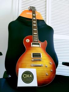

Bueno actualizo esto un poco .
Las pastillas por algún motivo se extravió el envío , así que Mark el propietario de OX4 ,me bobino un set nuevo y volvió a enviar .
Eso fue el viernes anterior a las medidas de cuarentena , así que el paquete llego a Madrid el 18 de marzo y ahí se quedó , hasta esta misma mañana que me lo trajo correos .
Obviamente voy a dejar que pasen unos días , una semana o así , sin tocarlo , por lo que pueda ocurrir , que no se por cuántas manos habrá pasado .

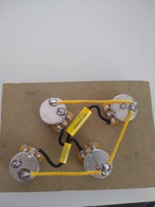

Así que a esperar toca , adjunto una foto de la electrónica que prepare para la ocasión , a falta de montar las pastillas y probarlas

Bueno pues pastillas instaladas y sonando ,siguiendo las recomendaciones de Mark , me montó unas alnico 4 low wind , lo de cebra en mástil y negra en puente es cosa mía , ambas en acabado aged , obviamente estoy acostumbrado a otro tipo de sonido y el de estas me ha sorprendido , 7,6 ohmn en mástil y 7,1 en puente .
Ambas en limpio tienen un toque a single coil muy acusado , que se va perdiendo cuando se les sube el volumen .
Ya con distorsión , la del puente es puro rock , pero limpia muy fácil con el volumen al punto de que se vuelve casi acústica .
La del mástil se vuelve muy nasal , aún no sé cómo ecualizar eso , pero tiene su rollito , limpia con el volumen muy bien , pero quizá me toca regular altura de pastilla/polos , así que tras tanta espera y con el paquete casi un mes en tránsito , por el tema del coronavirus , ha valido la pena.
El trato con Mark el propietario , totalmente recomendable , la verdad que si tuviera otro antojo de pastillas , repetiría con el , el precio 296 euros con el transporte incluido (11,96 £).
