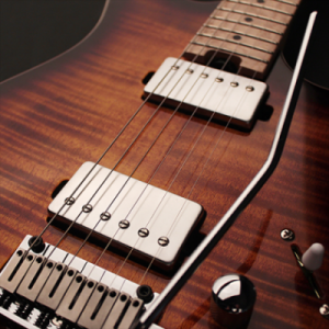

Que tal amigos!
Tengo una guitarra cort fat g290 con unas pastillas vth-77, sin embargo meten mucho ruido, incluso se mete la batería, cosa que nunca me habia pasado con otras guitarras. La persona que me vendió el instrumento las baño en cera pero aun así, sigue con el mismo tema. Hay alguna otra solución o si le quisiera cambiar las pastillas por cuáles podía optar??? Gracias por sus comentarios
Starivok
por el 16/01/2024
Hola Roberto;
Las pastillas captan la vibración de la cuerda, Si se mete la batería es porque la batería hace vibrar la madera y el mástil y esto hace vibrar las cuerdas o directamente la batería hace vibrar las cuerdas, también pueden vibrar los resortes del trémolo así como te saltan también los tímpanos,
Esto no se puede evitar pero si minimizar si alejas un poco las pastillas de las cuerdas para que la captación sea menor, Solo regula un poco la altura. Estoy mirando tu foto y estan super pegadas a la cuerda, y ojo eso produce stratitis.
Por su puesto con ese baterista te recomiendo usar tapones de reducción o ya notarás cambios no muy agradables en tu audición.
Has tirado la primera piedra para otro hilo de maderas sin saberlo. :mrgreen:

La opción de bajar las pastillas es de facil comprobacion y reversible si es que no fuera
Neon
por el 16/01/2024
No es un tema de salida de las pastillas, lo que te está pasando es que son microfónicas, por eso captan sonidos de tu entorno además de las cuerdas. Puede que viniesen así de fábrica o que se hayan quedado así cuando las tocó el anterior propietario.
Hay gente que las prefiere así (para sonidos más vintage) pero si tocas con mucha distorsión entiendo que es una jodienda.
