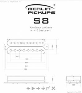

Otra cosa en catalogo del merlin hay una pastilla para 8 cuerdas .Por si te interesa sale 75€
