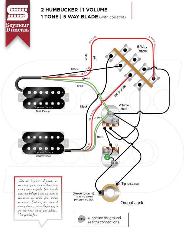

La página de Seymour Duncan siempre tiene estas cosas listas:
Eso sí: el código de colores de Seymour Duncan y de Dimarzio cambian:
Donde en el esquema ves el cable negro de las pastillas, tú tienes que usar el cable rojo de las Dimarzio
Donde en el esquema están juntos el rojo y el blanco, tú tienes que juntar el negro y el blanco del las tuyas.
En el verde y el cable desnudo, coinciden.
En este caso tendrías:
1. Humbucker del puente
2. Ambas Humbucker
3. Humbucker del mástil
4. Single Coil del mástil
5. Single Coil del puente
Supongo que también podría hacerse exactamente como tú quieres. Pero me pilla sin mucho tiempo para darle una vuelta
