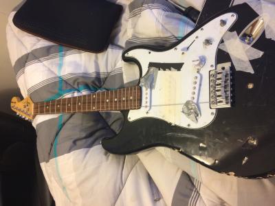

Ahi esta la imagen. El Scotch era por si se partia xD...

#25 Gracias! Es algo asi lo que quiero, algun día lo intentare, y mejor no lo posteare porque lo unico que se consiguen son burlas...

Queremos ver la foto de la pastilla cortada, je. En esa foto se ve normales encintadas.
Rodrigo
por el 30/10/2016
#28 Jaja, esq me da miedo, no corte la pastilla como viste, corte una parte de iman, y por si no notaste la pastilla del medio era la que iba en el puente y la de más abajo iba en el brazo

Sí son pastillas de guitarra de pack, seguramente tampoco estén construidas como las singles normales (diseño de Fender) y tengan un imán todo lo largo de la pastilla por debajo por lo que funcionan imantando las piezas polares como hacen las Humbucker.
En las singles de Fender puedes quitar las piezas polares una a una, lo único que has hecho es cubrir las piezas polares, quizás te hubiese sido más fácil hacer como hacen los grupos al grabar encintar las cuerdas que quieres mutear para que no suenen.

#30 No, los quería mitrar de manera que un par de cuerdas sueñen con la pastilla de brazo y el otro par con las de puente
