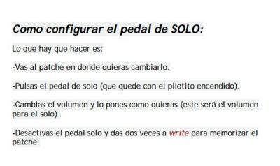

Hola a todos! He configurado un sonido y cuando tocando pulso el pedal de Solo, me baja el volumen en lugar de subirlo. ¿Alguien sabe como ajustar los parámetros del sonido para cuando se pulse el pedal Solo? ¡Muchas gracias!

Solo tienes que presionar "Write"y "Exit" a la vez y presionas el pedal de "solo" y con el encendido le subes el volumen o parámetro 3 y ya está!
Un saludo.
