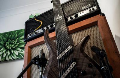

hE visto varias de ellas pero no se que diferencia se consiga al tocarlas, lo que mas me tienen en duda es ¿por que el mastil esta o parece chueco?
CF_Hurtado
por el 04/07/2013
el mástil no esta chueco, es una guitarra multi escala, pero la verdad no se muy bien que diferencia de sonido puede haber, no se mucho de estas guitarras.
oscarHGS
por el 04/07/2013
Pues en lugar de que la guitarra tenga como normalmente una unica logitud en todas las cuerdas por ejemplo 25.5' en estas cada cuerda tiene su propia escala por ejemplo la primera 25.5 y va aumentando hasta que en la 8va cuerda tiene 28.6
Bueno esto ayuda dar una tencion mas adecuada a cada cuerda, si tuvieras una guitarra de 8 cuerdas con 28.6 de tiro las primeras cuerdas quedarian demasiado tensas aun con calibres delgados, pero si tuvieras 8 cuerdas con 25.5 las ultimas cuerdas necesitarias calibres muy gruesos, asi que estas guitarras solucionan ese problema, dando cada ves mas tension a las cuerdas mas gruesas y dejando las primeras mas comodas... ahora que lo sabes es obvia la razon de porque estan como en "abanico" los trastes no?
Y bueno aparte de la comodidad que suponen en cuanto a sonido no cambia nada si la guitarra es buena sonara bien independientemente de el tipo de construccion que tenga.
