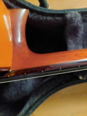

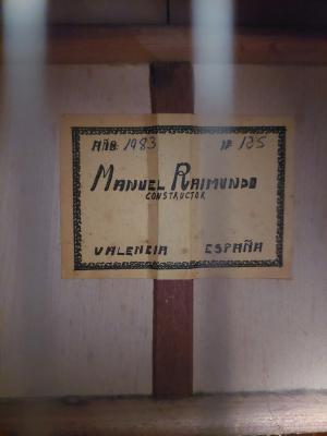

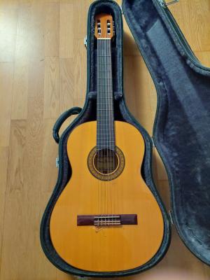

Pues nada, que me han regalado una guitarra clásica que tenía el padre de un amigo abandonada.
Se trata de una Manuel Raimundo fabricada en 1983.
El objetivo no es saber su valor (porque no quiero venderla), pero sí saber si vale la pena llevarla a un luthier o si vale más el collar que el perro y no vale la pena gastarse dinero.
La guitarra tiene bastantes dings y tal, pero vamos que no me importa. Lo que sí, las cuerdas están separadas del mástil.
Yo creo sin ser experto, que el mástil a cedido con los años debido a la tensión de las cuerdas.

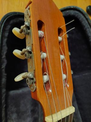

Os adjunto fotos de la guitarra y de la separación de las cuerdas.
Creéis que vale la pena llevarla a Luthier? es una buena guitarra o es sencillita y no vale la pena?
Muchas gracias por vuestra ayuda.

Es una guitarra que no está nada mal, sencillita pero tiene su calidad, sin ser de gama alta, mejor que las chinas de 300 pavos que hay ahora. Conozco bien estás guitarras, he tocado muchas.
Una cosita, la guitarra no es clásica sino flamenca, por el trocito de caja que se ve en la última foto. Será ciprés seguramente, con tapa de pino.
Si la tapa es maciza, que será lo más probable, te puedes plantear repararla porque, hoy en día, por menos de 400-500 euros no vas a encontrar una guitarra como esa, fabricadas en España y con tapa maciza y diapasón de palosanto.
Igual con un simple rebaje de la selleta se queda con una acción aceptable. Aunque igual no es suficiente y hay que hacer un rectificado de mástil o "neck reset", y eso ya es una operación demasiado cara. Todo es preguntar a alguien que sepa.
Para saber cuánta curvatura tiene el mástil, solo tienes que pisar la sexta en el traste 1 y en el último, y fijarte en la separación que hay, entre la cuerda y el diapasón, en la mitad de esos dos puntos.
Suerte!

#7 jolin, muchas gracias. Es justo lo que quería saber.
Me da a mi que rebajando la selleta no va a ser suficiente.
Por otro lado el flamenco y yo estamos muy lejos aunque de todo se aprende.
La llevaré al luthier y ya os contaré.
