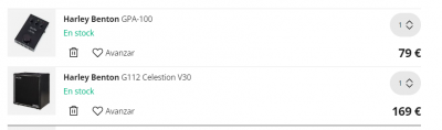

Pues yo despues de mucho pensar y probar, y ver comentarios creo que lo tengo decidido os cuento lo que quiero comprar entiendo que o para ensayar y algún bolito en bares pequeñitos creo que me valdrá.
Parto de que tengo un multiefectos con Irs etc vale, es decir digital. estaba entre frfr y pantalla, y al final creo que lo tengo claro pantalla. Tengo en la cabeza algo económico, ya que no puedo permitirme mas por ahora.
Esta seria la combinacion.
Pantalla g112 v30 cerlestion
Etapa Harley benton gpa 100
Con esto para empezar y ya más adelante valorar como lo veis?

#45 Ese no lo había visto es mejor?
No se estoy un poco pez, y necesito algo económico sino me matan. :)
davilon
por el 06/10/2023
#46 Pero lo ves aceptable la combinacion es decir no pasa nada que la etapa sea de 100w no?. De eso entiendo poco, lo siento por mi ignorancia
