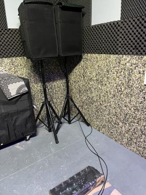

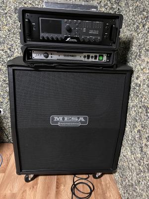

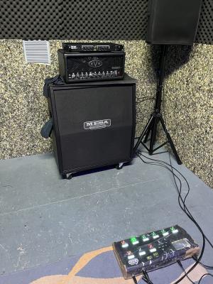

En esta guerra he estado estos últimos dos meses y me vuelvo al método de los 4 cables, no voy a negar que haya encontrado algunas ventajas del mundo digital y aun estoy pensando en hacer una mezcla de de los dos mundos con un cabezal y Axe fx3 4 cm , algunos presets ( los más crudos ) con el el previo del amp y los solos y acústicos con la salida del piezo directos al loop para usar el amp solo de etapa.
Dejo fotos de las pruebas que he ido haciendo, como se puede ver he tenido como frfr las DXR de Yamaha en mono y en estéreo, la etapa Palmer estado sólido con 4x12 mesa y etapa a válvulas Fryette LX con mesa 4x12.
Sin duda para mí entre las dos opciones que pregunta en titular del hilo etapa más pantalla y si puede ser de válvulas mejor , eso si , yo estoy bastante chapado a la antigua
