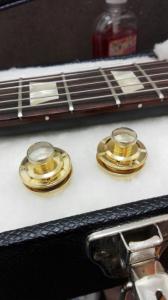

wow, que miedo. y pensar que uno debe si o si confiar en esos cierres de seguridad.....
mi guitarra venia con estos que muestro en la foto, ni idea si son originales o no, pero parecen ser bastante seguros. Lo que si es que sin ellos, ni pensar en ponerle otra correa porque los "machos" que estan atornillados a la guitarra no tienen mas que un canal en donde encajan unos pequeños rodamientos que estan dentro de la otra pieza.... Todo un sistema bien pensado, pero a veces no me deja de dar cierta desconfianza al tocar en vivo y cerca del borde del escenario.....

yodaferth escribió:
Yo estos los llevo en todas las guitarras. Es lo primero que hago en cuanto entra una: cambio de herrajes.
