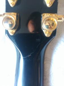

Muy buenas,
Otra vez os voy a dar el coñazo con mi Les Paul Studio, pero esto sí que es importante:
Hace tiempo se me calló la guitarra y se rajó la pala por detrás, la llevé a un taller y me la repararon.
Me cobraron casi 250€ con el cambio de cuerdas.
El caso es que se está volviendo a abrir poco a poco.
Primero se empezó a notar una ligera ranura de la pintura, pero ha ido un poco a más.
Han pasado casi ocho años, tampoco le he dado mucho uso a la guitarra porque también he tocado con otras.
¿Esto es normal?, ¿podría estar afectando a la afinación?, ¿se puede volver a reparar?, de momento voy tirando, pero: ¿me interesaría llevarla ya o espero a que se abra más? Igual aguanta así, no lo sé.
PA.LU.A
por el 04/09/2021
¿Tienes fotos del trabajo del luthier cuando te hizo la reparación? Es que parece que según se está abriendo lo único que hizo fue lijar y poner pegamento. Lo suyo es insertar dos tacos de madera en la propia estructura del mástil en la zona por donde ha roto. Aquí en el foro hay muchas fotos de reparaciones bien ejecutadas

Pues si, como dice el compañero 250€ por poner pegamento y un sagento es una pasada.

No tengo esas fotos, no tengo ni idea de cómo lo hicieron; vas y confías que te van a hacer bien el trabajo.

Pues da la sensación de que efectivamente como dice Polilla encolaron sin poner ningún tipo de refuerzo y se ha vuelto a abrir.

Por cierto; mirando la factura pone "reparación de pala (sin fibra)", no sé si eso se refiere a lo que decís, sin insertar nada dentro.

Mario de Entone trabaja MUY bien, seguro que te hace un buen trabajo.
Si quieres que aguante bien, que le meta fibra.

Supongo que pensaron que antes de hacer algo más invasivo, podían solucionar el problema de otra manera. Quiero decir, no lo verían tan chungo, si son profesionales. Ahora, por solo encolar 250 pavos, no se. Siempre he pensado que en toda rotura de pala se meten cuñas de madera.
sancheski
Podría romperse por un sitio nuevo pero no por donde ya está reparado. Puede pasarle a cualquiera, no somos perfectos. Lo suyo es que se hagan cargo de la reparación que no hicieron bien en su día.
