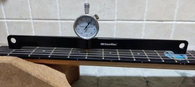

Nada, no me ha hecho nada, pero me parece un vendehumo y el rollo miser no me va nada para dejar una de mis guitarras. Para mi no es un acto de fe.
Ese juguete para controlar el mástil también mola un huevo.
Ojo , que ese juguete se utiliza en los cambios de cejuela, pero también en retrasteos o nivelación de trastes. Al final si que tiene su utilidad en trabajos más amplios.
Yo ,como cliente o como aficionado a los trabajos de Luthieres ,si que me da mucha confianza, me gusta y disfruto viendo como se utilizan herramientas de precisión y que ayudan a hacer mejor un trabajo a un profesional.
Además , si ves un vídeo de un profesional trabajando, a los niveles que te permiten esas herramientas , te da una confianza absoluta en ese trabajo .
Las limas para coronar de diamante también son imprescindibles, eso está claro. Que no me vengan con chorradas de escupitajos y bobadas de ese tipo porque me mosqueo.

Claro que mola, porque ves un gran trabajo de precisión siempre.
Pues en este caso me parece que son mucho mejor las galgas, porque se controlan mejor los surcos...con el útil, mides pero no controlas directamente los surcos en la cejuela....con las galgas controlas la altura del primer traste (traste nuevo, nivelado o usado) y con la altura del primer traste trasladandolo con la galga a la cejuela (como si fuese la mina del lápiz) sabemos lo que tenemos que bajar, o si está más bajo de la linea de referencia, nos lo chiva y ya se actúa al respecto (cambiar cejuela, o chapuzear con polvo de hueso y loctite)
withthc Baneado
por el 13/07/2022
Si que lo controlas, además cuerda a cuerda. La precisión y el control es total con ese juguete.

Yo me he hecho ya varias cejuelas y tienen su curro, la verdad. Tampoco una locura...
Jorge Vásquez (Tatuador)
por el 13/07/2022
#104 No es una locura, si todo va bien 3h colocada y ajustada a la guitarra, el problema real, es justamente que perfectamente ajustada a lo que la guitarra demanda, al milímetro, y si se consigue, pero necesitas herramientas adecuadas, como mínimo unas limas de calibres decente.

#95 . Ha llegado hoy mismo!! :yahoo:
withthc Baneado
por el 18/07/2022
#106
Mola mucho el juguete.
La herramienta de calidad es un gran avance.
