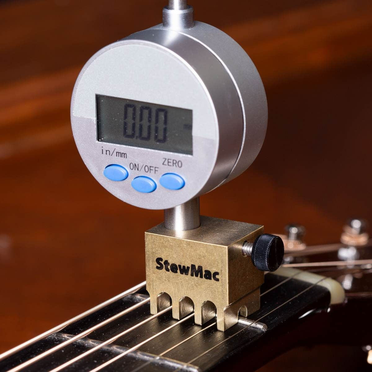

¿Cuanto pagarías por un cambio de cejuela por una tallada a medida?

Se refiere a este

#73 Si lo sé, pero no lo considero imprescindible, un calibre mide igual, pero esto es "más cómodo". Ahora lógicamente cada quien implementará su taller con todo lo que considere imprescindible, y también te digo que si costará 40 eur se venía para casa, pero x 100 va a ser q no.

En Philadelphia Luthier Supplies está más barato....con los gastos de envio unos 75 €

Me parece un inventazo el juguete, como todo lo que stewmac, y si pones muchas cejuelas o retrasteos merece la pena.
Permite unos ajustes superprecisos, y ahorra mucho tiempo.

#73 #77 Este juguete ¿Lo habéis probado? ¿Lo tenéis entre vuestro arsenal? Coincido en que casi todo lo que hace Stewmac es la hostia, pero hay artilugios salvables, ya existían guitarras antes de existir Stewmac, ahora es innegable que sus inventos facilitan la vida del luthier mogollón, yo estuve apunto de invertir en una erlenwine station pero haciendo números al final no compensaba la inversión.
Si habéis probado el cacharrito este, se agradece vuestras impresiones tras haber trabajado con el. Muchas gracias a ambos.

#81 Esto siempre se ha hecho a ojo ¿no? Yo por lo menos.
El luthier que fabrique 100 guitarras al año le puede venir a cuenta tener este tipo de chuladas, porque te ahorra tiempo, pero vamos...

#82 A ojo tampoco es, hay que medir y marcar, y luego ranurar según las marcas, pero si, estos instrumentos son para ahorrar tiempo en la ejecución.

#83 Al principio sí mides y marcas, lijas y pruebas. Pero ya al final cuando vas muy a la micra, yo personalmente ya no tengo nada que vaya a medir tanta precisión y lo veo tocando la cuerda y comprobando in situ la holgura en el primer traste.
Pero vamos, que si quiero yo paso horas haciéndome una cejuela, pero el que tiene que hacer muchas ya es otro cantar jajaja
