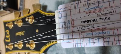

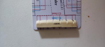

Yo no estoy familiarizado con los precios de Luthiers en España, pero en Reino Unido iba siempre a dos luthiers que son los mejores de Manchester y han hecho muchos trabajos para todos los grupos locales y nacionales ( Stone Roses, Oasis, Happy Mondays, Stereophonics etc ) y muchos otros estando de gira ( Billy Gibbons etc) . Ellos me cobraban £40 - £45 dependiendo del taller por una cejuela absolutamente perfecta. Lo que vendria a ser 50-55 euros segun el cambio. A mi me parece un precio justo, mas que eso ya empieza a dejar de serlo en mi opinion...
Por otro lado, para mi hay algo que es critico al hacer una cejuela y es el espacio entre cuerdas. Se nota mucho al tocar, sobre todo si haces muchos dobles bendings. Veo muchas cejuelas que dejan mucho mas espacio entre primera y segunda cuerda, es algo que necesita ser compensado ya que las cuerdas mas gruesas van a dejar mucho menos espacio al ser de mayor grosor. La regla de stewmac ya viene compensada para esto pero aun asi es algo que veo bastante y a mi personalmente me ralla mucho.
Jorge Vásquez (Tatuador)
por el 11/07/2022
#69 Pues si, es un factor importante, es algo que suelo revisar antes de copiar los surcos, si no cumplen el requisito, no se puede copiar y hay que hacer de cero los surcos.
Se revisa con la regla correspondiente.

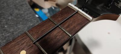

por el 11/07/2022
#71 No todos son imprescindibles, como explique en algún otro post, basta con usar una mina de lápiz (que son completamente rectas) y apoyarla en los 2 1eros trastes para marcar la altura perfecta.
