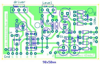

hola amigos, acá vuelvo nuevamente con info.
le cambié el pote de level y su dispiocisión, por una recomendación que me dieron y realmente ha cambiado para mejor, reychapa, tenelo en cuenta que te puede ayudar. subo la imagen
también cambié el pote de level por uno lineal de 1M ohm. Esto por una necesidad mía ya que el TRIANA tiene mucho volumen y se me hacía incompatible con mi amplificador, un Kustom Sienna30. todavía no lo probé en el equipo pero sí en la PC y se vuelve mucho más manejable.

ah y me olvidé, el layout del triana como lo armé, con la modificación del pote

#157
Uff, Algo va mal ahí... Es que no suena ni a guitarra. Hay mucho ruido; y más que un overdrive, suena como si el ruido estuviera modulando a la señal de la guitarra. Es chirriante, sin dinámica, con mucha carga de armónicos altos, como una distorsión de transistores... Y el ataque de la púa casi hace daño. Incluso en la parte que suena en limpio hay muchísima carga de armónicos altos, como si estuvieras tocando a un centímetro del puente... No suena natural. Prueba separando las masas de los filamentos y la placa, a ver si mejora algo el ruido. Una vez separadas las masas, puedes probar también a conectar la patilla 9 de la válvula a la masa de la alimentación de placa.
Mira en este hilo... https://www.guitarristas.info/foros/previo-valvular-filosofia-miser-by-frasco/190744
El esquema es muy similar al de este previo... Los valores de los componentes son distintos pero siguen un esquema bastante similar, ambos están basados en el típico previo Fender, así que la respuesta no debe ser demasiado distinta. Las corrientes de placa son más altas en el mío, lo que implicaría una mayor distorsión armónica incluso en limpio; pero si te fijas en las muestras de audio que puse en el 4º post del hilo, aunque la grabación no es buena, se nota como la válvula "endulza" el tono de la guitarra. Incluso en la muestra que está saturando, se puede apreciar que en la carga armónica predominan los armónicos de orden más bajo.
