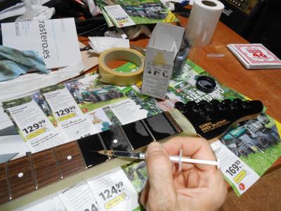

Pues hoy mismo he oscurecido el diapasón de una CASIO MG-510, ya que es roja y negra y el diapasón de palisandro marrón no me gustaba estéticamente, lo he hecho con tinta higgins y una jeringuilla, a ver mañana cuando se seque como queda. Un saludo.

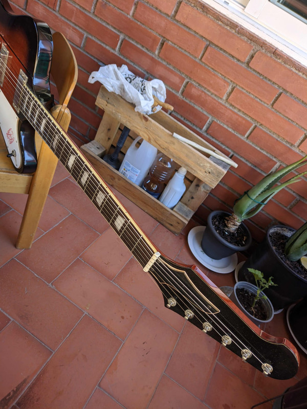

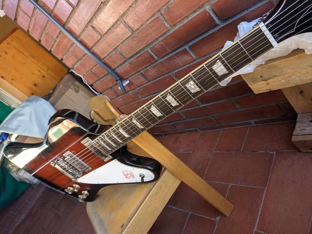

Hace unos días y dado el calor que hace aproveché para teñir el diapasón de mi Epi Firebird (el modelo nuevo). No buscaba dejar el diapasón como si ébano se tratase, simplemente oscurecer el "indian laurel" que traía, ya que era más bien claro de origen.
Para el procedimiento me basé en un vídeo de Stewmac y el tipo de 8Bomb.
Primero limpié bien el diapasón y para empezar lo hice con con tinte xylazel wengué. Le dí un par de pasadas sin "ahogar" la madera con mucha cantidad pero dejando que absorbiese. A cada pasada secaba/eliminaba posibles restos.
Luego le dí con un tinte negro directamente, sin ahogar mucho al igual que en el paso anterior y de nuevo retirando el exceso de tinte. También dos pasadas.
Por último utilicé tinte marrón en crema junto a aceite de de limón con un trapo.
Tuve cuidado en no tintar en exceso los inlays que limpié con un bastoncillo humedecido en alcohol isopropílico y lijé con lija 1500 al agua para dejarlos lo más "blancos" posible.
Éste es el resultado del que estoy bastante satisfecho (a ver qué dura):
