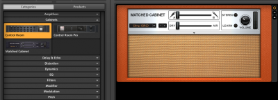

Aplico un VST de efectos de guitarra como el Guitar Rig, Amplitube, TH2, LeCab, etc.
Creo un preset en donde quede únicamente el parlante y listo.
Acabo de ver que en los dos que yo tengo, es decir el Guitar Rig 5 y el TH2, les dicen Cabinets en lugar de speaker, así que no sé si estoy mal o qué. Segun estos programas Cabinets es por donde sale el sonido y amp o amp head es el que produce los efectos de overdrive, distorsión equalizador, etc. Como tu ya vas a usar un amplificador y al conectar por un cable el parlante (cabinet) queda anulado entonces solo añades esa ultima parte y listo, y si quieres añades más efectos y tal.
Adjunto imágenes de lo que digo.
Nunca he usado sonar así que no te sé decir si en ese funciona igual.
