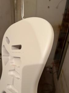

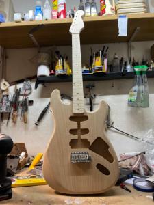

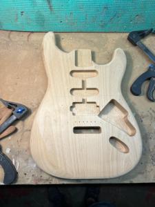

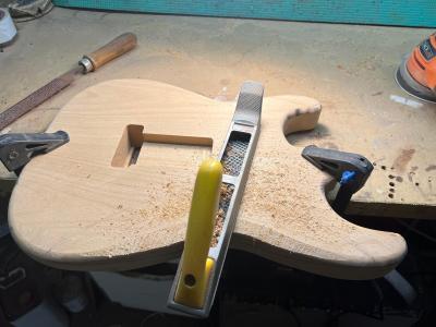

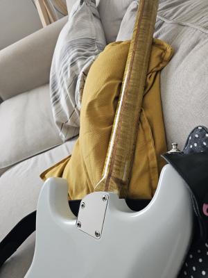

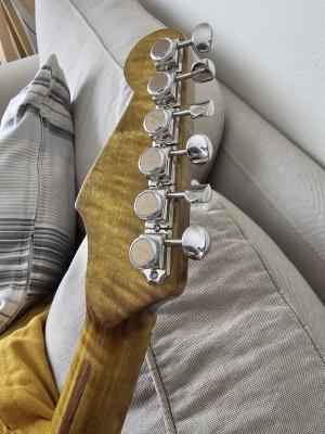

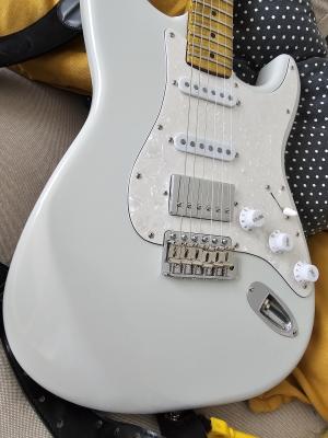

Hola a todos, como ya sabeis encargue la guitarra de la que voy a mostrar algunos pasos de la construcción y algún video del sonido.
La guitarra ha sido confeccionada por Manuel Ruiz, luthier de Barcelona.
El cuerpo y mástil ha sido escogido en bruto, listón de arce y dos piezas de aliso para el cuerpo, torneado en CNC y lijado a mano, electrónica punto a punto y pastillas bobinadas a mano en bobinadora, por piezas.
Pintada también con acabado en nitro vintage, olimpic white, tipo Jimi hendrix y mástil tintado.
Trasteado de acero y cejilla de hueso hecha a mano.
Alma también de doble accion.
Especifico lo que no se ha hecho manualmente:
-Clavijeros Gotoh con bloqueo
-Puente Gotoh
-straplock de la correa
-golpeador, botonera, tapa trasera y cubrepastillas
-electrónica CTS, condensador PIO vintage y switch CRL
-tornilleria, alma
El sonido? os dejo algunos videos que ha hecho Manuel para que podais oir la calidad.
Cualquier cosa un privado.
No seais demasiado criticos... Gracias

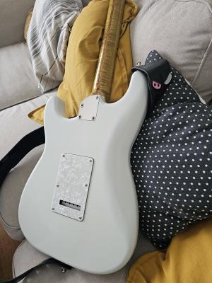

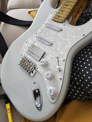

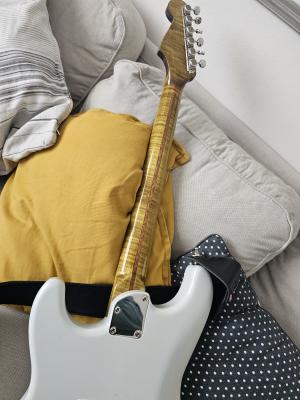

Ya terminada

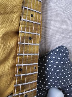

Alguna foto del mástil, que tiene veta chula.
Edurain
por el 29/01/2025
Sirve?
zos7
por el 29/01/2025
Precioso el mastil

Muy chula, el sonido excelente. ¿Que ampli usas? ¿Fender?
ocha
por el 29/01/2025
Muy guapa,  y suena muy bien. Suena a  Fender de las buenas buenas.

El mástil se ve increíble la verdad y el color de la guitarra me ha encantado, enhorabuena! Y por curiosidad, te ha salido muy cara??
Pelma_and_Luis
por el 29/01/2025
Muy bonita, enhorabuena al luthier y al propietario.
Qué pastillas son?. En especial la HB.
