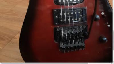

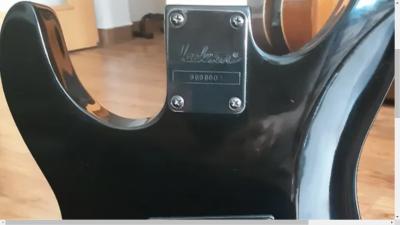

Pues las Jackson de los 90 tenían ese tipo de union de mastil, sin rebaja para la placa, así que puede ser genuina. Si pones mas fotos igual podemos verlo mas claro, pero a priori puede ser genuina

me sigue tambien chirriando pastillas con logo jackson, luego puente jackson. Pensaba que en los 90 no se fabricaban su propio hardware de guitarra.

#664 si lo hacían. De hecho parece una Performer, de las primeras, hecha en japon

Como te ha dicho Dollyboy, en los 90 se hacías tanto pastillas y puente Jackson así que tranquilo por ello. Pero como no pongas fotos de la guitarra entera difícil te vamos a ayudar…

Si la guitarra es esta: https://es.wallapop.com/item/guitarra-electrica-944614679 (que me da que si, porque el serial es el mismo) es una copia con partes Jackson de los '90.
Yo no pagaba los 150 euros porque por ese precio puedes pillar una Performer genuina. La geometría de la pala no es de Jackson y el tallado del cuerpo por el frente tampoco me parece Jackson original.

#667 Parece una ps4. Pero no recuerdo ver ninguna con la aleta de tiburón, tendría que mirar los catálogos.
Por 150 pavos ya no hay performers.

#668 bueno, entre 150 y 250 hay unas cuantas en wallapop ps2, ps3 y ps4. Mi ps3t en el ‘97 me costó alrededor de 700 euros

#667 Esa es si, aunque sea copia la cosa es que quiero una jackson con mastil reverse, pura estetitica, y los mastiles en aliex desde la pandemia se les ha ido la olla en precios, por 68 euros andan sin ser reverse y con fallos.
"kaskosu" escribió:
Parece una ps4.
si no me equivoco llevaban en la pala performer y la tapa del alma ps y el numero inscrito. Y si no las ves a 150 euros
