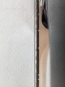

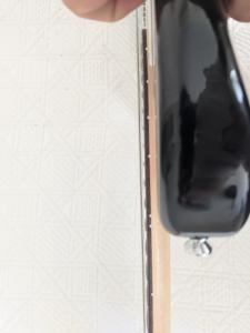

Buenas a todos, tengo una Fender Squier Strat y ultimamente cuando toco el traste 17 de la cuerda mas fina no suena bien, es mas como un zumbido y la nota no suena bien. Porque puede ser? Las cuerdas estan un poco viejas, pero no se si sera problema de otra cosa. Adjunto un par de fotos. Gracias!

Solo te pasa en el 17? Si es asi es probable que ese traste esta mas bajo, prueba a subir un poco la selleta del puente de esa cuerda.

Si solo te pasa en ese traste se me ocurren dos cosas: O tienes ese traste muy desgastado y como consecuencia el 18 te queda alto y la cuerda trastea, o directamente tienes el traste 18 más alto de lo normal. Y me inclino por esto último porque generalmente los últimos trastes están menos desgastados que los primeros.
Prueba a subir un poco la selleta a ver si mejora, y si no tendrás que llevarla a que te nivelen los trastes.

#3 Gracias! Y como hago eso? Lo puedo hacer yo o tendria que llevarla a algun lado?

Sip, como te decía en mi mensaje, si es un traste desnivelado o levantado, eso mejor llévatela a un luthier de tu zona porque necesitarás herramientas y técnica que probablemente no tengas.
Si no das con uno fácilmente, en las tiendas de guitarras suelen ofrecer este tipo de servicios, o como mínimo ponerte en contacto con alguno.
Es una solución bastante sencilla en realidad.
