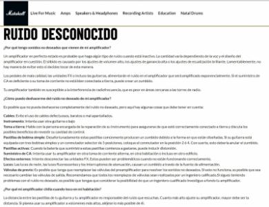

Humbucker_001
por el 05/04/2023
#8
ppblues escribió:
Si, es normal, o por lo menos eso es lo que dice Marshall.
Muchas gracias, he encontrado esto, como bien has citado, lo dice Marshall. Dejo la imagen por si en el futuro a alguien le sirve la información.
https://marshall.com/amps/amp-workshop/faqs/unwanted-noise?languageCode=es
