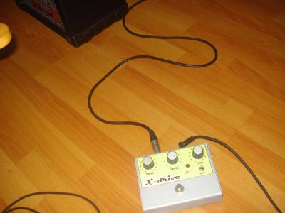

Hola! Bueno, hace poco tengo mi primer pedal y no puedo hacer que funcione. Adjunto algunas imagenes de como esta conectado a la guitarra y al amplificador. Cuando lo "prendo" la luz no se prende pero se escucha la guitarra sonando por el amplificador, como si no estuviera conectado el pedal. Cuando lo "apago" no se escucha nada, como si el pedal en vez de cumplir con su funcion, funcionara como un enganche entre los 2 cables. No se si me explico. Por favot que alguien me aydue gracias! PD.: No se que es lo de 9 V DC, puede ser eso?

Tiene pilas?

le has puesto pila? :leyendo:

Como se nota que soy un novato en esto... Como hago lo de las pilas? Destornillo?

#4 Buscás la tapa donde se pongan las pilas, si es que la tiene y le pones las que necesite. Supongo que será una sola, de 9 v. También puedes conectarle un transformador al pedal, en la entrada que dice 9 v dc, para luego conectarlo a un enchufe

Lo abri y no entiendo nada, no tiene ninguna pila ni veo donde se puedan poner. Como es lo del transformador?

#7 Podrías pasar una foto de la parte trasera del pedal, para ver si funciona con pilas. Respecto al transformador, lo que dije

Algunos pedales no tienen clip de pila
Andá a una casa de electrónica o mejor a una tienda de guitarras y te compras una fuente de alimentación 9V POSITIVO AL CENTRO (esto es importante porque si lo pones al reves quemas el pedal, normalmente los pedales son negativo al centro pero el tuyo no) de 500mA o más (tu dices eso y te lo dan). Si consigues una buena buena mejor porque si no te va a meter ruido o te sintonizará la radio (creeme que pasa :risa:).
Muchos pedales cortan la corriente si no tienen alimentación :wink:

Perdon por la extrema idiotez que estoy preguntando, aca la parte trasera.

#9 Gracias, voy a probar eso, la fuente esa es muy cara?

#11 Depende de la fuente, no suelen pasar de los 30€ pero merece la pena, es algo que afecta muchísimo al nivel de ruido y además te va a quedar para toda la vida
