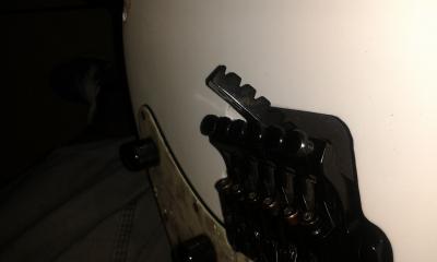

No habia tenido tiempo de escribir pero ya pude pober cuerdas muelles y eso jaja a mi guitarra sólo que no e podido dejar totalmente en paralelo el floyd asi que le puse una pieza q no ocupo jaja por mas q intento el puente me queda uuuun poquiiiitin sumido creo q la solución seria aflojar un poco los muelles pero da miedo que la fuerza de las cuerdas y los muelles me valla a jalar la garra ya que eso me sucedió dos veces mientras ponia los muelles, que otra cosa puedp hacer para estabilizar el puente y q no tenga que tocar los muelles?

O aflojas los tornillos o sacas el muelle del medio.
Otra opción es poner tornillos más largos para aflojar los muelles sin temor a soltarse. Aunque esto ya es modificar los agujeros donde se alojan.

Ya intente quitar el muelle que dices pero el puente queda muy levantado intentare aflojar un poco los tornillos a ver q si no bota la garra
