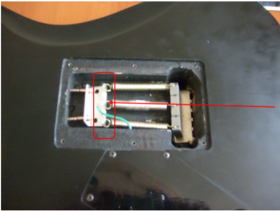

No puedo poner los muelles del floyd rose!

Yo haría esto:
1- Quitar las cuerdas.
2- Poner los muelles
3- Bloquear de alguna manera el puente en la posición 0 para colocar las cuerdas.
4- Ajustar de la forma corriente.

Que tanto deben estirarse los muelles esq si dejo floja la garra la fuerza de los muelles la jala y hace q los tornillos salgan de la madera pero bueno, supongamos que aprieto mas la garra esto causaria maa tensión en los muelles por lo mismo se undira el puente despues para levantarlo sera suficiente con la tensión de las cuerdas????

No toques los tornillos de la placa porque desestabilizaras la tensión con respecto a las cuerdas y luego tendrás que encontrar la tensión exacta, es un lugar donde cuanto menos muevas los tornillos mejor por la presión que soporta, puedes acabar creando oscilación en el orificio del tornillo en la madera, para un luthier es muy fácil porque sabe lo que se hace pero cuanto menos los toques mejor, haz lo que te aconsejo, el muelle entrará sin ningún esfuerzo.

Esq el problema esq ya quite absolutamente todo, xD el puente, muelles y la garra, me aconsejas que intente hacerlo o mejor la llevo con alguien que sepa bien lo que hace

#18 Si has desmontado todo es todavía más fácil, que no es fisica de cohetes, cojes el cuerpo del puente, sin cuerdas y con la palanca puesta.
Ahora empieza a atornillar la garra del puente, que es está. Aprieta solo lo justo para que no se suelte la garra cuando pongas los muelles.
Pon el puente con la palanca apoyado en los tornillos laterales, donde va sujeto y pon los muelles hasta la garra, aprietas un poco más los tornillos y pon las cuerdas y empieza a afinar. Verás que se va levantando el puente y luego sigue apretando los tornillos para compensar, el puente tiene que quedar con la guitarra afinada paralelo al cuerpo de la guitarra, ni hundido de atrás, ni levantado hacia delante.

Si se salen los tornillos de los orificios, vas a tener que meter un cachito de madera para rellenar el hueco y que agarren, eso es que ya se ha dado de sí la madera donde van atornillado al cuerpo.

Ya pude paoner los 3 muelles, entonces ahora al poner las cuerdas levantará el puente? Seria bueno q lo haga o mejor la llevo con quien sabe como hacerlo bien, no quiero tener que volver acomprar un paquete de cuerdas jaja si no me queda bien

#22 Sigue los pasos del tutorial que te enlace arriba, con paciencia se ajustan los Floyd Rose, la primera vez es un coñazo.
Dale tensión a las cuerdas poco a poco, y calza el puente con una regla o maderita para que se quede a nivel como si ya tuviera las cuerdas puestas, si se queda hundido, afloja los muelles un poco y vuelve a afinar, si se levanta hacia delante , aprietalos.
Es cuestión de paciencia y la próxima vez usa el mismo calibre y marca de cuerdas que le pongas ahora, y si las cambias de una en una, es decir quitar una, poner otra, afinar y así con todas no deberias estar reajustando el Floyd cada dos por tres.
Pero sobre todo paciencia y ve poco a poco, verás como queda bien. Lo dicho revisa el tutorial que enlace para los ajustes del Floyd y poco a poco.

Ya que te has tirado al barro, intenta hacerlo tú mismo, pero bien. Al fin y al cabo, como dicen en mi tierra, "a capar, se aprende cortando hu3v@s". Te voy a explicar el procedimiento:
-En primer lugar, coloca todos los tornillos de ajuste fino a la mitad de su recorrido.
-Suelta dos de los muelles (sí, esos que tanto te ha costado colocar) y deja sólo el del centro.
-Coloca todas las cuerdas y ve apretándolas por igual. Verás que el puente se va levantando poco a poco.
-Cuando el puente te quede en posición totalmente horizontal, prepara un taco de madera que entre ajustado entre el cuerpo de la guitarra y el bloque del trémolo, por el lado contrario a los muelles.
-Ahora afina la guitarra. El taco de madera va a impedir que se levante el puente.
-Una vez que tengas la guitarra perfectamente afinada, coloca los otros dos muelles (a estas alturas ya sabes cómo se hace) y ve apretando los tornillos de la garra hasta que la tensión de los muelles deje libre el taco de madera y puedas sacarlo sin hacer fuerza.
-Vuelve a afinar y coloca los bloqueos de la selleta.
Como ves no es complicado, pero si no lo entiendes bien o no te ves seguro, mejor la llevas a un luthier.
