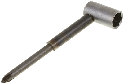

#19 que llave se utiliza entonces?
Rubio
por el 29/12/2013
juviex
por el 29/12/2013
Pues yo lo hice con una Allen xD, de la manera que he expuesto, es curioso, entonces la fender de la foto con enrroscadura circular como las gibson, pero sin verse la enrroscadura? eso es un reto
pd : que nombre recibe la llave de la foto, si es que lo tiene
Rubio
por el 29/12/2013
Es una llave hexagonal...y lo que tu has hecho es un milagro
Las fender puede ser de varias maneras pero la más comun es la terminación de la foto...y depende del modelo es de una medida o de otra la llave a utilizar
