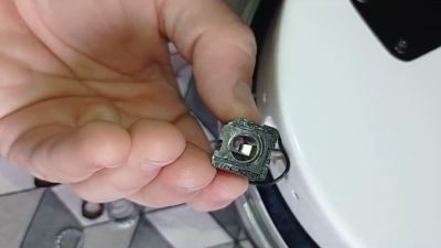

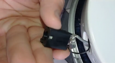

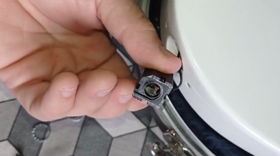

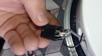

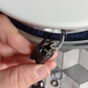

Hola compis,
A un amigo se le cayó su Schecter C1-FR al suelo y cayó sobre el jack (que estaba introducido), con la mala suerte de que se partió la hembra por dentro.
Llevo tiempo buscando una hembra equivalente pero no encuentro ninguna que tenga este formato. ¿Alguien sabría decirme cómo y dónde encontrarlo?
Mil gracias :)

#2 sí, lo había visto pero lo miré en profundidad y no coinciden las medidas. El tema es que la pieza entra en el hueco de la madera casi a presión, hay muy poquito espacio, así que tiene que ser uno exactamente igual o que al menos coincida en largo y ancho. Gracias de todos modos!
