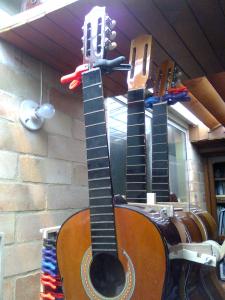

Tonyguitar
por el 23/02/2012
frasco, tienes colgado algun hilo o si sabes de algun video que se centre en extraer un traste sin romper la madera y despues instalar un traste nuevo? estuve viendo uno que hizo el rubio de como extraerlo, pero no he visto ninguno que explique como pegar un traste, cortarlo y limarlo por los lados para no joder la madera, un amigo me dijo que los trastes se pegan bien con cola de carpintero, hay quien dice que con superglue y quien dice que no hay que pegarlos, que simplemente al meterlos y prensarlos ya quedan cogidos.
gracias de antemano.
frasco
por el 23/02/2012
Yo grabé un video de esos, pero dije tantas tonterias al hacerlo que ni siquiera lo edité para colgarlo, jejejeje.
Los trastes se pegan o no... si ya es una reposición yo creo que o copras trastes para "reparaciones" que traen el tang mas grueso y vuelven a encajar, o hay que pegarlos.
a mi si son nuevos me gusta darles una gotita de superglue en el extremo, si son ya de retrasteo le pongo superglue en todo el canal. En las españolas no pongo nada de nada si son nuevos y la gotita en los extremos para reparaciones.
¿cómo limar? con muuucho cuidado y con limas que tienen cantos o partes lisas para no dañar la madera.... yo pongo una cinta de carrocero que me avisa de si rozo la madera, pero en definitiva, si dejas la cinta el traste "pincha" porque sobresale el grosor de la cinta, así que hay que limar hasta llevar a la madera a pecho descubierto. Con mucho cuidado y con las herramientas adecuadas.
