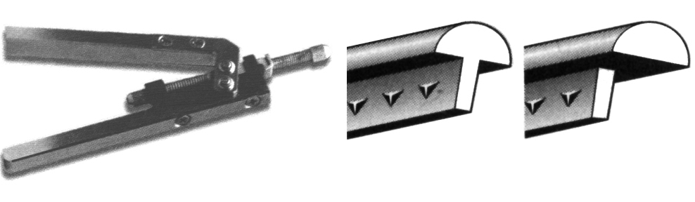

Hola compañeros tengo una pregunta por hay dando vueltas, aver mi guitarra tiene los cinco primeros trastes muy desgastados y me gustaria
cambiarselos yo,lo que me frena es que la guitarra tiene biding en el mastil y el traste pisa o el largo del mismo,asta la mitad del biding,no van
a ras como los mastiles sin biding,Y a mi entender o se tiene que cambiar el biding tambien o cortar los trastes a medida exacta para encastrarlos
en su posicion,limando los extremos practicamente como quien dicce acabados.luego ya seria nivelarlos que es otra historia.
Espero que se me haya entendido.
Gracias de antemano un saludo a todos.

Se te ha entendido...
Para no cortar el binding tienes que comprar una herramienta que se llama Tang kniper (o currartelo un poco con lima y cortafríos). que es lo que te permite poner el traste sobre el binding sin que haya debajo una ranura donde alojarse.
Un saludete.

No sé por qué no se ve la imagen, pero si pinchas ahi está la herramienta y su funcion sobre un traste.
